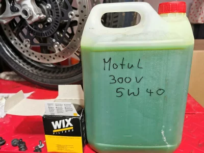

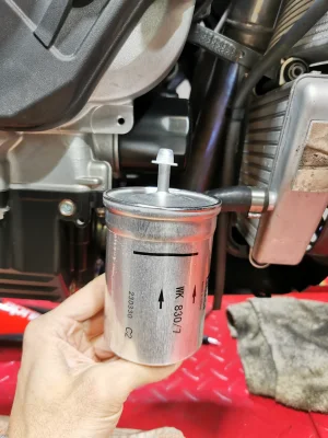

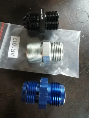

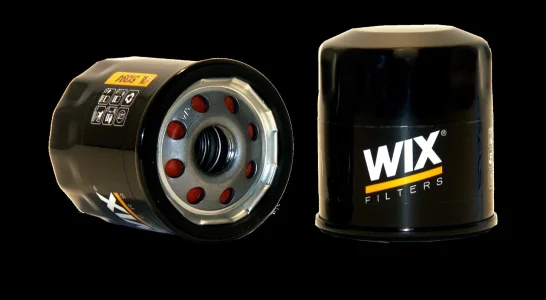

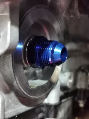

Die 90 Grad Versatz Adapter Variante habe ich erstmal verworfen.
Ich habe mal ein paar Adapter rausgekramt und angepasst um 2 verschiedene Varianten auszuprobieren, die den Anforderungen entsprechen.
Einen von Wix aus den USA und einen Mann Filter aus Germoney.
Wobei Wix von Mann Filter aufgekauft wurde.
Beide mit unterschiedlichen Anschraubgewinden.
Aber beide mit einem Bypass Öffnungsdruck von um 0,6 bar, und damit ausgezeichneten Notlauf und Kaltstarteigenschaften, sowie 21 Micron Filtermedium.
Der Mann Filter ist noch unterwegs in der Post.
Öl natürlich auch gleich mitgewechselt.

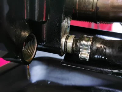

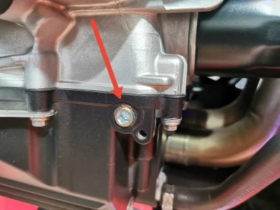

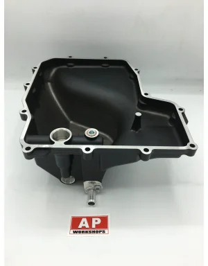

Ich habe ein Öl Diagramm gefunden, was die Versorgung zeigt.
Die Ölpumpe hat tatsächlich 2 Kreisläufe.
Einen nur für den Ölkühler.
Und einen für die eigentliche Schmierung der Lagerstellen.
Wäre eigentlich super wenn der Kreislauf vom Kühler nicht einfach in die Ölwanne verpuffen würde, sondern in die Zuleitung vom Ölfilter gepumpt würde.
So wie ich das sehe, wäre das super einfach zu realisieren.
Man müsste die Ableitung vom Ölkühler nur anstatt unten in die Ölwanne, seitlich in die mit einer Madenschraube verschlossene Ölleitung einleiten.
Etwas schwer zu sagen, da ich das Überdruckventil noch nicht in der Hand hatte, aber eventuell sitzt die verschlossene Bohrung schon einen Tick zu niedrig im Wastegate Bereich und so würde das Öl doch nicht mehr hoch zum Filter gelangen.
Das würde dann doch einen Filteradpter erfordern, der es ermöglicht das frisch gekühlte Öl direkt vor den Ölfilter zu leiten um so den Ölhaushalt deutlich zu stabilisieren.
Der Durchfluss im Kühler wäre gemindert, das stimmt.
Aber das kühle Öl würde direkt genutzt werden.
Überschüssiges würde durchs Druckbegrenzungsventil in die Ölwanne abblasen.
