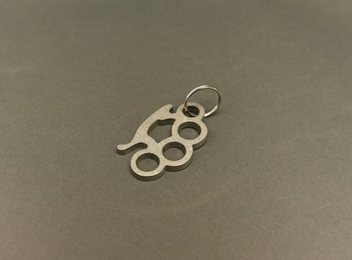

Was macht Ihr den sonst noch so alles in der Werkstatt? 😳😳
Zum Motoren zerlegen braucht man dieses "Werkzeug" nicht gerade!
IMG_20241023_142711_edit_8036995771688.webpIMG_20241023_142711_edit_8036995771688(1).webp

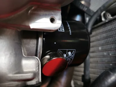

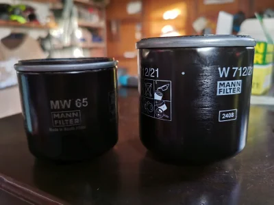

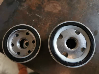

Und zum Thema Ölfilter...
Das Gewinde blockseitig für den Ölfilteradapter ist 3/4-16 UNF.
Standard Ölfilter hat M20x1 Feingewinde.
Der Mann Filter 712/21 passt noch gerade so eben an die orginale Stelle, hat einen Bypass Öffnungsdruck von 0,6 bar und müsste etwa die 3 fache Filterfläche haben.
Ich schneid die Tage mal noch einen neuen Filter zum Vergleich auf.
Preislich liegt er teils bei unter 5€
Das einzige was man braucht ist ein Doppelnippel, beidseitig mit 3/4-16 UNF.
Kommt auf den Fotos vielleicht nicht so rüber, aber er hat ne ganze Menge mehr Volumen.
Anhang anzeigen 142331Anhang anzeigen 142332
Gehört zur Tankhalterung vom Eisenschwein
