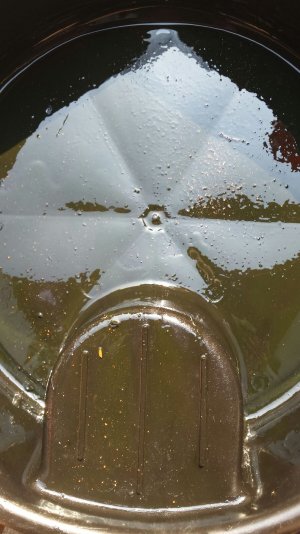

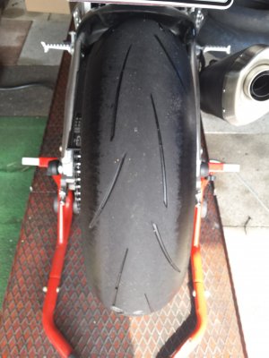

Der Vorbesitzer meiner Tonne hatte nen K&N Ölfilter verbaut. Der hat am Deckel die Kappe mit 17er Schlüsselweite zum lösen. Aus genau dieser Kappe kam dann gestern das Öl geflossen, der Reifen komplett eingesaut. Ich bin immer davon ausgegangen, dass diese Kappen zusätzlich auf das eigentliche Filtergehäuse angebraucht werden, hab nicht schlecht geguckt wo das Öl her kam. Neuen originalen Filter und 4l flüssiges AR Gold hatte ich schon stehen, also Ölwechsel. Bis hier hin alles nicht schlimm, nun der beunruhigende Teil: rote Partikel im Öl, nicht ein paar, siehe Foto. Woher können die kommen? Lagerschalen?

Rotes Material kann eigentlich von den mechanischen Bauteilen nicht kommen. Evtl. Klebstoffe aus dem Filter die sich gelöst haben.
Ich kenne nichts rotes was Abrieb erzeugt. Sind ja keine Plastikzahnräder drin.
Klar das muss man selbst sehen. Ist vom Fachmann ein Blick, um zu beurteilen, ob das von Lagerabrieb kommt oder nicht.
Vor allem auf so einem Bild wo das Öl am Filter hängt sehr schlecht zu sehen. Da sollte das Öl am besten in einem flachen Glasschälchen sein.
Hab mal die Microfiches durchstöbert, also wahrscheinlich doch Lagerschalen. Ich fahre jetzt noch mal 1000km und lasse das Öl durch nen Filter laufen. Das Bild ist übrigens von der Altölwanne und nicht vom Filter, die ist flach, wenn auch nicht aus Glas ;)
Ja, denke ich auch. Wenn Du weiterfährst zerstörst ihn wohl komplett.
Wer sowas im Öl hat sollte mal den Fachmann ranlassen statt einfach weiterfahren. Ich sehe da auch nur goldene Sprenkel und nix rotes.
Kann aber auch der Kamera geschuldet sein. Was für eine Konsistenz haben denn die roten/ goldenen Teile? Metallisch?
Du hast Glück gehabt, dass Du nicht abgegangen bist. wenn das goldene Metallbrösel sind würde ich den Motor aufmachen lassen. So kostet es Dicht sonst noch einen Sturz und der Motor ist dann eventuell Vollendens hinüber wenn Du weiterfährst. Nervig aber lieber frühzeitig was gemacht als mit dem Motorblockierer auf die Fresse gelegt.
