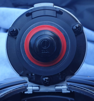

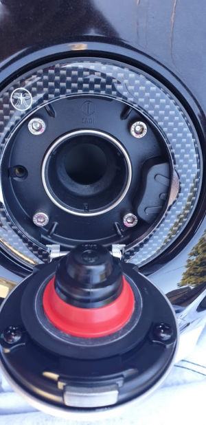

Hallo in die Runde,
jedesmal beim Tanken, öffnen des Tankdeckels, habe ich einen relativ großen Überdruck im Tank. (Zischgeräusch und Benzin spritzt raus)
Gibt es keine Tankentlüftung? Wenn ja, wo?
Die Abflussöffnung im Tankdeckelraum ist nicht verstopft.
lg, Alexander

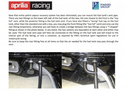

Servus,
am Tank links unter der dreiecksverkleidung, den Schlauch am tank zum Aktievkohlefilter abziehen, verschließen, t-stück besorgen, t-stück in den Schlauch, offenes Ende mit offenem Anschluß am Tank verbinden, Problem gelöst. Überdruck adee.
Ist auch hier im Forum beschrieben unter "Aktievkohlefilter entfernen"
Gruß Willi
Servus,
Gruß Willi
Hast du Bilder?
