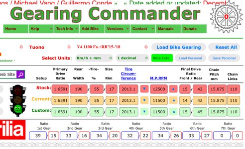

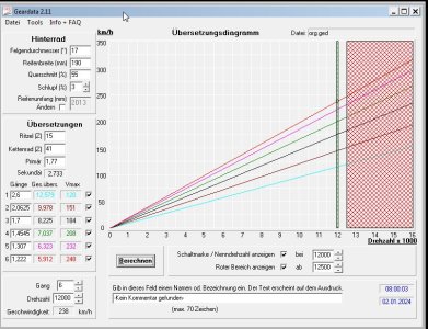

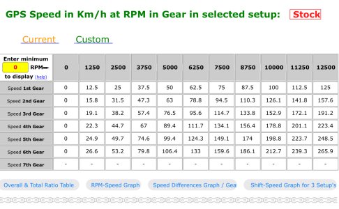

hat jemand mal die Daten der originalen, kompletten Übersetzung für Geardata - wenn ich aus den Fahrzeugpapieren die Übersetzung der Gänge eingebe, dann kommt die Tuono angeblich nur noch auf 239 km/h, siehe Anhang.
Ich vermute, dass in dem Datenauszug Fehler sind.
