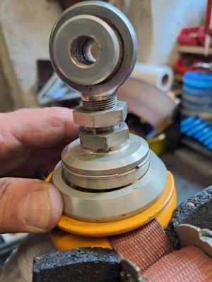

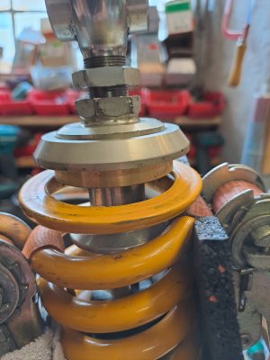

Ich hak mich hier mal mit ein, 2019er Tuono SAS. 105er Feder soll rein, Federbein ist draußen. Ich hatte eigentlich eine offene Öse am Bein unten erwartet, aber nein, die ist geschlossen. Wie bekomme ich die Feder vom Bein? Auge runter und mitm Schlagschrauber aufknallen???
