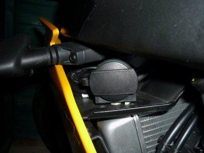

Hallo awat,
meine 12V Dose sitzt zwischen linker Seitenverkleidung und Kühler. Fällt hier fast nicht auf.
Gruß Christian
nee, ist geschraubt, wurde gleich kostenlos bei der Auslieferung vom Freundlichen montiert, Stromabnahme direkt an der Batterie
Gruß Christian
Vermutlich ohne Relais, aber abgesichert.
Muss ich mir an meiner mal genauer anschauen.
Scheint mir eine gute Alternative zum Lenker zu sein.
Gruß René
genau,ohne Relais aber mit Sicherung und wenn die Bella auf dem Seitenständer steht, sieht man die Dose nicht.
Ich hatte mir dann ein festes Kabel zum Navihalter am Lenker gezogen und nach der Tour den Stecker aus der Dose gezogen, ansonsten stört das lose Kabel beim Fahren
Gruß Christian

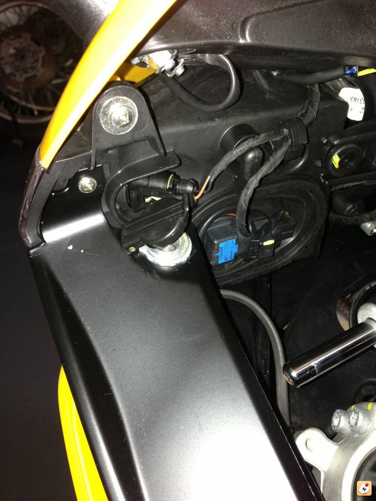

Hey,
Hab meine in der Abdeckung vorne montiert.
Tiefe ist kein Problem.
Das ganze ist eine 12V Dose und kein Anzünder:)
Have fun
Ralf
