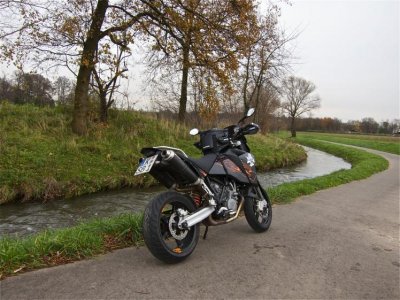

Ich war heute mit meinem Strassenbaby unterwegs:
(Nicht aufregen - ist keine Aprilia :mrgreen:)
Sehr sogar. Ist noch die 950 mit Vergaser. Geht schon weich ans Gas, nicht so ruppig wie die neuen. Geiles Fahrwerk, geiler Motor (vor allem, wenn man die nötigen kleinen Änderungen vorgenommen hat). Macht echt Spasssss.
