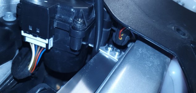

Hallo Zusammen,
Weiß von Euch Jemand wo ich diese Stecker und Gegenstecker herbekomme. Ich möchte einen Zwischenadapter für den Abzweig eines dritten Lüfters bauen, kann aber diese Flachstecker - Gehäuse in der Form nicht finden.
Danke schon im Voraus
1616927431657.pngGruß
Ahab
Nein ich möchte den Original Kabelbaum nicht anfassen und das es rückbaubar ist.

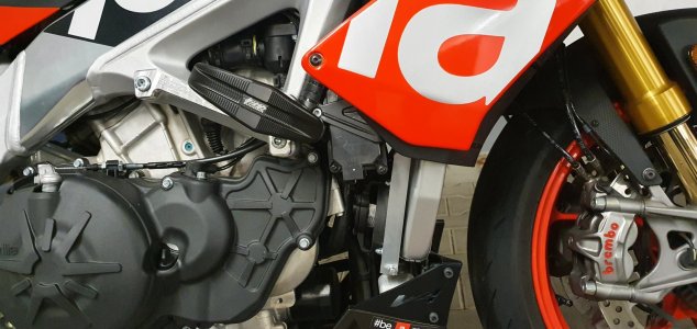

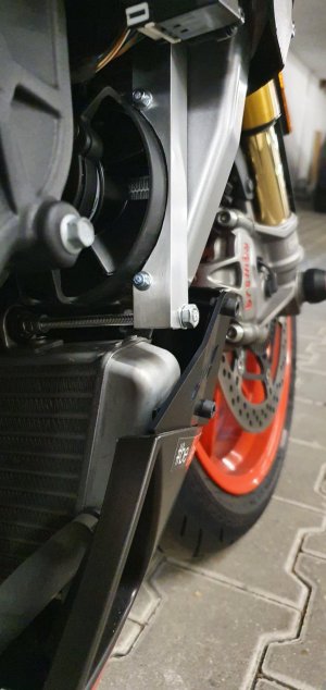

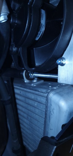

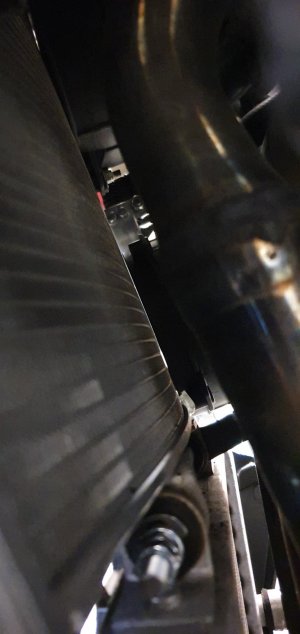

Ich habe nun einen 3. Lüfter verbaut. Bin damit aber erst 200 Km gefahren. Bisher ist alles o.k. Die Lüfterwirkung war bei 19 °C erkennbar. Die Standardlüfter haben die Temperatur bei rund 103°C gehalten. Als ich dann den 3. Lüfter dazugeschaltet habe ging die Temp. langsam auf 96°C bis die Standardlüfter abgeschaltet haben. Der Lüfter hat zum Krümmer eine Zeigerfingerdicke Abstand. Bisher ist am Lüfter nichts angeschmolzen oder ähnliches. Über die Langzeitfestigkeit kann ich natürlich noch nichts sagen. Ob das eine optimale Lösung ist, wird die Zeit zeigen.

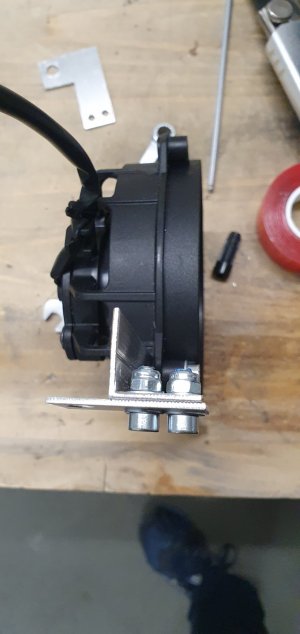

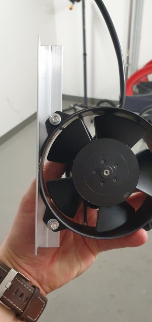

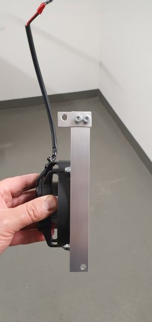

Ich habe den Lüfter über eine Stange an der Durchgangsbefestigung des Ölkühlers befestigt und auch an einer Schraube der Stellmotorbefestigung für die Auspuffklappe. Für den Lüfter habe ich mir einen Halter aus einem Aluwinkelmaterial gefertigt. Den Winkel habe ich dann noch mit Fließ bearbeitet, damit dieser eine gebürstete Oberfläche erhält. Der Lüfter sitzt bombenfest und hat keine Berührung zu den Kühlerlamellen.
Ob ich den Lüfter am Motorrad lasse wird sich im Sommer zeigen, wenn die Temperaturen Extrembereiche einnehmen und ich wieder mal ohne zutun Temperaturen >110 °C sehe. Des Weiteren weiß ich auch noch nicht, ob alles so passt und nicht evtl. bei Autobahnfahrten mit hohen Drehzahlen und dann z.B. Staubereiche evtl. doch die Hitzeentwicklung am Krümmer zu groß wird. Auch die Stangensicherung mit Kontermuttern ist auch noch nicht optimal, da sich die Stange lösen könnte und entsprechend der Lüfter an den Krümmer rutschen könnte. Das gute an der Konstruktion ist, dass man den Abstand zum Krümmer einstellen kann in dem man den Lüfter nach außen biegt, wenn die Mutter an der Stange gelöst wird. Die Stange kann auch noch nachgeschoben werden falls dann die Länge nicht reicht...
Ach und nochwas, jetzt weiß ich warum Aprilia keinen 3. Lüfter serienmäßig anbaut. Weil es eigentlich gar nicht geht. Der Spal Lüfter ist schon einer der kleineren mit noch guter Leistung und dieser ist ohne Überschneidung zur Außenkante des Kühlers nicht montierbar. Für eine Serienlösung wäre das freilich absoluter Murcks. Die Tuono ist auch nicht für langsames Stop und Go gedacht.
