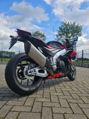

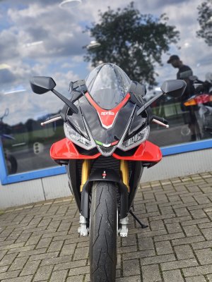

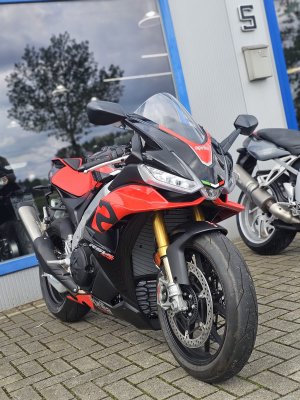

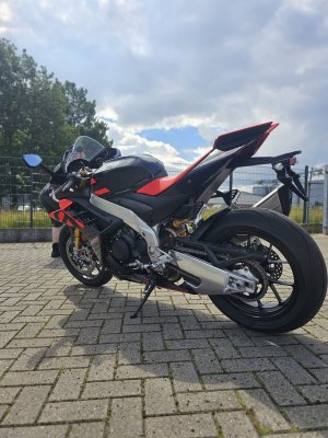

Hier ein paar Bilder von dem neuen Mofa :D
