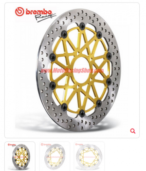

spürt man einen Unterschied von den Originalen Bremsscheiben zu der Brembo Super Sport siehe Bild. Mein Problem wenn ich auf den Ring gehe die Bremsscheiben ziemlich blau angelaufen sind. Dann ist auch das Rad vorne ziemlich schwergängig. Habe ich mit den Super Sport Scheiben diese Probleme nicht??
Grüße Pipi
Schwergängigkeit im Stand wird zwar weniger aber bleibt im Großen und Ganzen (auch Abhängig von Bremsbelag, Kolben - Titan gehen besser, und Reinlichkeit der Bremszangen). Vorteil aber bei denen, die sind viel weniger Fading-Anfällig. Der Druckpunkt bleibt länger gleich.
Je nach dem, wie du bremst, färben diese sich auch ein, tut aber der Funktion keinen Abbruch.
Die früher verwendeten Scheiben auf der RSV4 neigten oftmals zum Verziehen beim Fahren und Bremsen. Da weiß ich nicht, ob das inzwischen in den Griff bekommen wurde oder die Problematik noch existiert.
