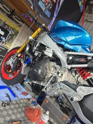

Frisch aus dem Laden und ab zum einfahren.
Einen Tag später wird sie schon „zerrupft“ 😃
Original taugt nicht wirklich (Fussrasten an Schwinge u. Motor verschraubt 😳🫣)
das taugt was und ist stabil. Schaltumkehr inkl.
als Nächstes kommt das neuste K-Tec Fahrwerk rein.
Eine Full Race RP-exhaust Titan Auspuffanlage, extra für uns angefertigt. ( unser Sponsor aus Cz, hat schon für die BMW eine gebaut)
Bremspumpe von Magura HC3 Radial
Bremsscheiben moto master
Das so die wichtigsten Komponenten.
Motor bleibt erstmal Stock, ECU wird dann geflasht, wenn Auspuffanlage dran und alles fertig ist.
Bin gespannt.

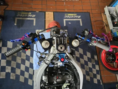

Schaltereinheiten und Zündschloss entfernt und was für die Rennstrecke dran getüddelt.
Andere Stummel und Hebel von MTP-Racing.

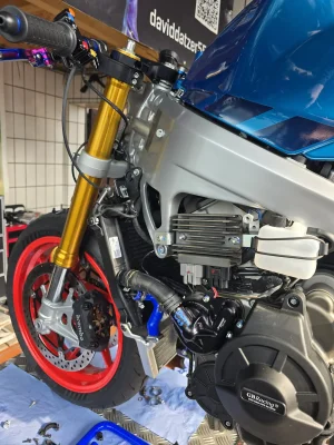

Zusatzwasserkühler von H2O und andere Schläuche.
Motorschutzdeckeln von GB Racing (original, und nicht von Ali)

Der aufmerksame Beobachter hat sicher auch die obere Gabelbrücke von Vierzigmann und die stärkere Wasserpumpe gesehen 👁️👀
Gabelbrücke is mir aufgefallen, die Wasserpumpe nicht.
