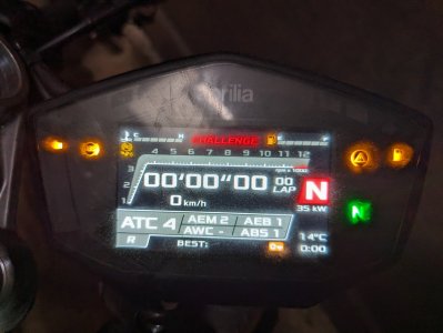

Ich muss zwar zugeben daß ich keine Ahnung habe was die Ringantenne ist aber sonst ist alles original am Motorrad eigentlich dran geblieben. Also ist das originale Zündschloss mit dem originalen Schlüssel.
1000034517.jpgso Sieht der Tacho aktuell aus, habe kurz nachgeschaut was die Ringantenne ist, aber irgendwas bezüglich EWS oder so sehe ich da nicht blinken, denke daher dasa das passen müsste.

Also ich hab mir jetzt was gebastelt das der Motor und alles Grade hängt. Dann hab ich se vorhin mal aus'm Race Modus raus geholt und da hat se jetzt nen Fehler angezeigt. Wenn mich nicht alles täuscht ist das aber nur der Für nicht angeschlossene Scheinwerfer, weshalb der im Race Modus nicht kommt und für's Starten eig vollkommen irrelevant seien sollte. Die IMU die du geschickt hast ist leider nicht verfügbar. Falls sie wieder da ist, hast du ne Grobe Ahnung wo die verbaut ist?1000035694.jpg
