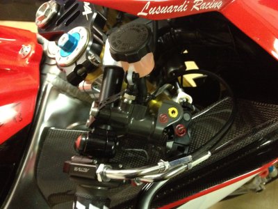

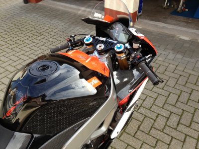

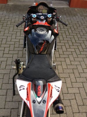

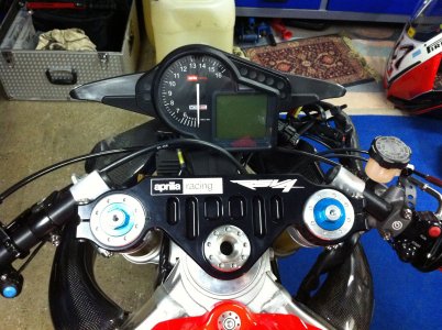

Danke,sehr nett von dir, habe inzwischen schon bestellt. Hoffe das passt so wie ich mir das vorstelle, den der Bremsflüssigkeitbehälter wird nach innen an die Gabelbrücke verlegt.
Ich hatte es so gelöst:
