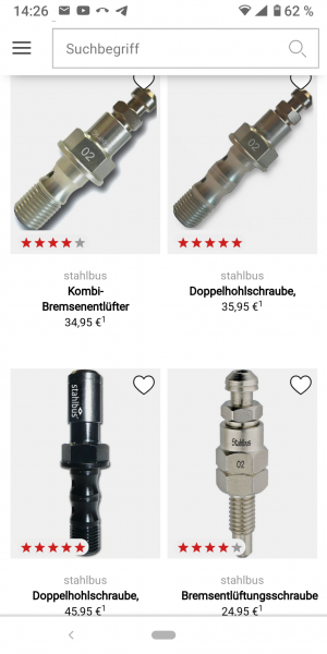

Servus Joxi68.
Kann das sein, das du an den Bremszangen vorne die Entlüftungsschrauben direkt auf den Anschluss-Hohlschrauben für die Bremsleitungen hast?
Dann würden die oben beschriebenen Stahlbus-Entlüftungsschrauben M10x1,0x1,6mm VORNE NICHT funktionieren.
Dann brauchst du Einfache-Hohlschrauben oder Doppel-Hohlschrauben (je nachdem wie viele Bremsleitungen zum Befestigen sind) von Stahlbus MIT Entlüftungsventil-Schrauben.
Meiner Meinung ist ein Stahlbus-Ventil an der Bremspumpe nicht so wichtig.
Wichtig sind sie unten an den Zangen.....sodaß man große Mengen Bremsflüssigkeit durch das Bremssystem leicht durchspülen kann, in der Hoffnung das sicher die ganzen Luftbläschen mitkommen.
Am besten mit Unterdruck an diesen Stahlbus-Entlüftungsschrauben.
Ja, so ist es.
Ich bräuchte links eine einfache Hohlschraube und rechts eine Doppelhohlschraube. Gibt es, bzw. kann man auch NUR die Einsätze in die original Hohlschrauben einsetzen?
Ja, so ist es.
Nein....nur die "Einsätze" geht nicht!
Dort ist beim Stahlbus-System deutlich mehr drin als gedacht.
Anderer Abdichtmechanismus, Rückschlagventil.....ausserlich schon unterschiedlich.....innen drin auch!
Der obige Screenshot ist von Tante L....dort wird genau aufgeführt was du brauchst
Denk an die Dichtringe & Kappen.

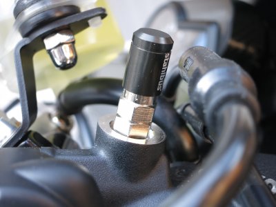

Eine Frage, bzw. eine Bitte hätte ich. Kann jemand ein Foto einstellen wo das Stahlbusventil an der Handbremspumpe montiert ist? Da habe ich das original Ventil wieder eingebaut. Bei dem Stahlbusventil (Artilel-Nr. SB110111) schaut das Gewinde bestimmt 10mm raus. Sieht ein wenig komisch aus. Ist das normal?
Wie gewünscht ein Bild der Handbremspumpe mit Stahlbus.

Danke Zeppes,
aber bei mir sieht das anders aus.
Ich habe eine E3 RR und keine Factory. Ist deins eine Factory?
Anbei ein Bild von dem original Ventil und dem zu "langen" Stahlbus Ventil:
Danke Zeppes,
Anhang anzeigen 91814Anhang anzeigen 91815
Bei Stahlbus ist scheinbar immer noch das 16mm Ventil für die Bremspumpe gelistet, dass kürzere 13,5mm Ventil gibt es erst seit ca. 2 Jahren.
Das 16mm kannst du aber trotzdem verwenden, sieht nur nicht so dolle aus.
Das sind dann 2,5mm kürzer.
Schaut dann immer noch bescheiden aus.
Gut zu wissen. Vielen Dank. (y)🙂
