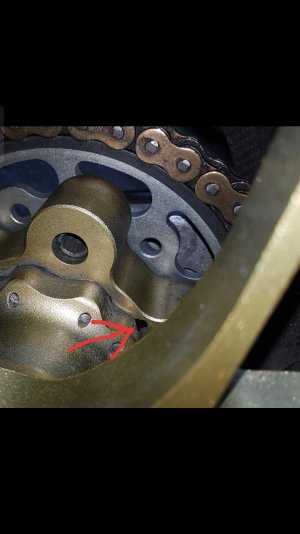

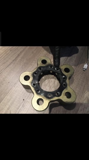

Achtung bei Schmiedefelgen von Aprilia! Aufnahme Kettenradträger kann sich lösen

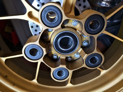

So heute meine 2 Sätze kontrolliert da eh neue Reifen drauf mussten.
Bei mir war alles fest und bei mir steht auf allen Schrauben 10.9
Meine waren beim letzten Reifenwechsel lose.
Beim Wechsel der Slicks nach 1 Tag waren sie wieder leicht lose.
Hab sie dann mit 12Nm angezogen und beim Wechsel auf Straßenreifen waren sie anschließend fest.
Vielleicht zeigt mein Drehmo zu wenig an.
