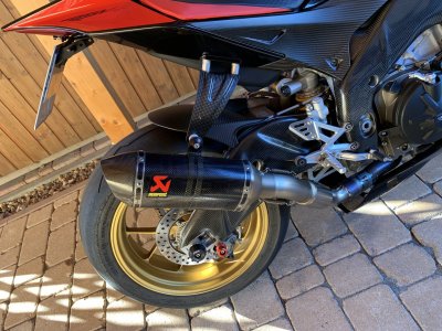

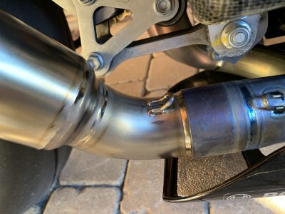

So liebe Leute. Vielleicht interessiert es ja jemanden. Meine 13/14er Factory hat ne Titan Akra komplett dran. Ich habe mir jetzt nen Kat dazwischen geklemmt und den Eater drin und werde mal gucken ob ich nen entspannten Prüfer finde. Ob er wegen der fehlenden Klappe schimpft. Eine Titanöse muss noch an den Kat geschweißt werden und evtl. nen Anschlag damit der Kat nicht zu weit in den krümmer rutscht. Wobei bei der ersten Probefahrt selbst ohne Federn alles fest saß. Das Race-Rohr schiebt man ja über das Rohr (vom Krümmer kommend) und der Kat der Slip on Anlage past perfekt rein.
Hintergrund ist, das ich evtl. Für Renntrainings nur den kat raus nehmen muss. Ggf noch das Mapping wechseln. 7B9A00A8-84F6-4C73-BD82-F4FA10D527AE.jpeg0340CEE5-9DDF-46BE-95F3-3D16C859A1B8.jpeg5F9D2871-C810-4D34-B37F-391658D7BFF9.jpeg
