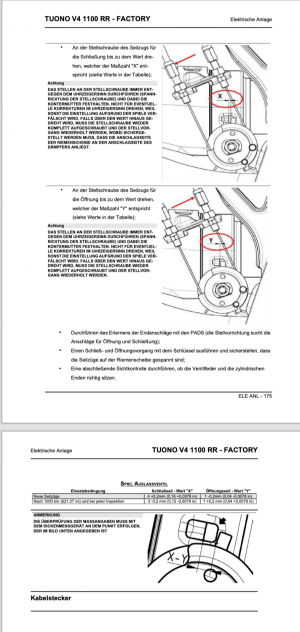

Vielen Dank für deine Antwort, kannst du mir ein Foto machen wo ich die genau markieren soll?
Am besten mal hier suchen, gibt irgendwo eines Anbauanleitung.. Wüsste nicht wo ich da was fotografieren könnte..

Steht doch alles im Werkstatthandbuch beschrieben.
Ja, kannst du selber montieren, Du musst die Züge markieren, die Einstellung der Züge markieren bzw nicht verstellen beim demontieren, ist aber nicht schwer, zu 99 % klappt es das ohne anschließende Fehlermeldung im Dash. Die Klappe kannst du mit IAW Diag V.048 anlernen, wenn es zum Fehler kommt.. Wenn Du 2 linke Hände hast, lass es machen 😉
Tom hat doch alles GENAU richtig beschrieben, mehr muss nicht gemacht werden.
Aber der Einfachheit halber habe ich die wichtigsten Passagen mal markiert...

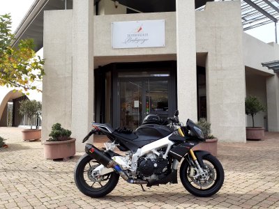

Mal eine Frage wie sieht das bei der 1000‘er Tuono aus muss hier auch etwas beachtet werden wenn man den Serienendtopf gegen den Akrapovic mit Kat-Rohr tauscht? Kann man das einfach tauschen?
Danke für eure Hilfe
Einfach dran Schrauben passt👍🏁🏍

Vielen Dank dann kann ich den wenn er da ist ja selbst dran schrauben. Merci 🙏
