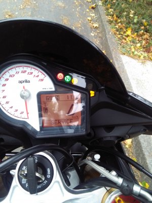

Bei Zündung an geht ja die Klappe kurz auf und dann wieder zu, richtig? Dauert paar Sekunden. Bei mir geht das Gerassel der Klappensteuerung los und hört nicht mehr auf. Wenn ich die Seilzüge beobachte, machen sie immer kleine schnelle vorwärts und rückwärts Bewegungen (hin und her) und geben keine Ruhe. Bei Fahren ist alles normal außer....
das gestern zum ersten mal die Warnleuchte (rot) wärend der Fahrt an ging und im Display ganz groß "SERVICE" steht. Nach Motorrad abstellen und erneutes Starten war es wieder weg. Heute morgen das gleiche Problem.

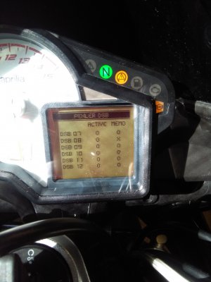

Geh halt mal ins Service Menu, das sind abgespeicherte Fehler ersichtlich.
Mal vorweg. Als ich soeben die Zündung eingeschaltet habe, ist der Klappenmotor so wie er soll kurz auf und auch wieder zu gegangen. Im Menü "Diagnose" zeigte es folgenden Fehler an.
DSB08? Ich habe ihn quittiert.

Ich habe hier jetzt schon einiges gelesen. Und ich hoffe das es nur eine Kalibrierung ist und kein defekter Stellmotor. Selbst Kalibrieren kann ich nicht, ich werde mich wohl mal bei meinem Freundlichen anmelden müssen.
Aber noch eine Frage. Die rote Leuchte und das SERVICE kommt doch von dem Stellmotor?
Ich würde denken das das die Anzeige für einen fälligen service ist. Ansonsten würe doch ein Fehlercode angezeigt
Fehlercode Anzeige geht bis 12.
Ja, DSB08 ist Öldruck. Habe ich gelöscht und kommt auch nicht wieder.
Die Service Anzeige und die rote leuchte waren paar mal weg, sind aber immer wieder gekommen. der Klappenmotor "spinnt". Ich werde morgen meinen Freundlichen kontaktieren.
Der 30.000er Kundendienst wurde vor 900km gemacht.
Komme eben von meiner Werkstatt zurück.
Das Einstellen wurde mehrmals probiert und hat leider nicht geklappt. Mir wurde gesagt das der Stellmotor defekt ist. Neupreis 380€:oops: , aber da sind die Züge mit dabei. Müssen die auch zwingend neu gemacht werden?
