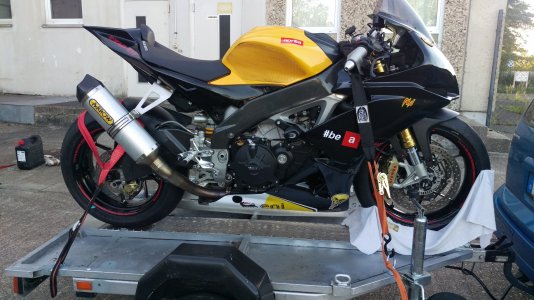

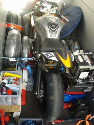

Meine steht aufm Laster auch im Freien.
Und wenn ich dann noch die Rampe vergessen habe in Italien, lade ich halt so auf:
Geht halt nur ein Mopped drauf - aber mit 4 Leutz samt Gepäck für 2 Wochen ist's in Ordnung.

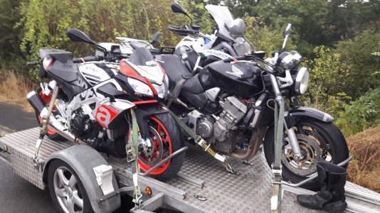

Hier noch ein kleines Bild, sind gerade von Italien zurück:
Ich machs ähnlich wie Timo...!
Wippe vorne, Schwingenachse Gewindestange durch mit Schraubösen und dann mit SPANNgurten zu den Seiten. Ist bombenfest!!!

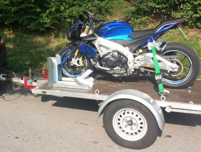

Vorne in einer Rampe und zusätzlich abgespannt an den Gabelfüßen, hinten diesen Gurt
https://www.racefoxx.com/Hinterrad-Abspanngurt-Transportsicherung
Zusätzlich ziehe ich noch die Vorderradbremse an.
Gruß Flo
die habe ich auch. super teil, aber wenn du dir häufiger verschiedene anhänger leihst, könnte es sein, dass es tlw nicht geht, weil die die abspannösen zu nahe am bike sind.
alternativ einen gang einlegen und einen spanngurt durch die hinterradfelge. ist ja nur, damit die nicht spring hinten.
vorne nutze ich ein lenkergurt und ziehe sie vorne zusätzlich noch mit einem spanngurt durch die vorderradfelge in den bügel der standschiene rein.
schon quer durch die republik, hält bombenfest. es ist bei allen varianten wichtig, dass vorne ordentlich federweg genommen wird, dann kann (eigentlich) nichts passieren ;)
