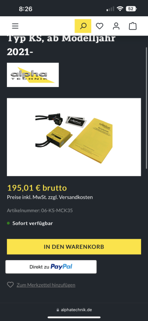

ich habe mir für meinen A2 Führerschein eine Aprilia Rs 660 gekauft, die auf 48 Ps gedrosselt ist.
Sie ist über Software gedrosselt. Im Internet finde ich nur das dazugehörige Drosselkit und wollte mal nachfragen, wo genau das sitzt, da ich es für die Rennstrecke gerne ausbauen würde um mit den vollen 95 Ps zu fahren.
Hoffe ihr könnt mir da weiterhelfen.
LG
Niclas
PS: Im Anhang ist ein Bild, von dem Drosselkit
Die RS 660 kommt von werk in 2 Varianten Die FP ( Full Power ) Version mit 100 PS , die Legal , nicht auf 48 PS zu drosseln ist,
oder die kommt von Werk mit 48 PS, und es ist möglich einen Software von Aprilia mit den P.A.D.S. Tester auf 95 PS aufzumachen,
Was Alpha Technik mit einen zusätzliche drossel will, sehe Ich kein sinn , und reine geld verschwendung, und wenn deine maschine vom Werk die 48 PS hat, was anzunehmen ist nach dein profil, wo RS 660 2023 steht , ist das Alpha Technik teil gar nicht verbaut.

Heißt dann, wenn ich das richtig verstanden habe, dass ich die nicht mit ein bisschen arbeit entdrosseln und wenn ich dann wieder auf der Straße fahre drosseln kann?
ES gibt kein bauteil die mann ausbauen kann oder kein zusätzliche teil die mann einbauen kann um die maschine zu entdrosseln, es kann nur mit der P.A.D.S. Tester über Software entdrosselt werden,
