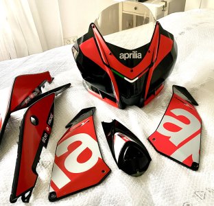

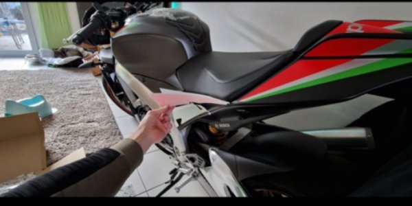

Wo wir gerade beim Thema sind, ich bin fertig mit meinem Schriftzug und den Aufklebern.
Man kann sie echt nur nass verlegen, alles andere birgt extremes Risiko.
Evtl. Kommt vorne auf dem Seitenteil statt dem hellgrauen Schriftteil noch das ganze in schwarzer Schrift auf rotem Grund.
So hier mal meine Süße...
Jetzt werden noch die Felgen glanz gedreht und Chrom poliert, und die restlichen Seitenteile montiert, sobald sie wieder lieferbar sind.
