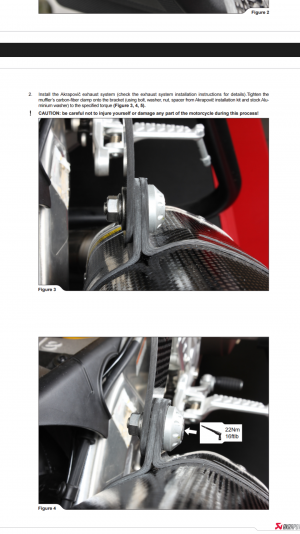

Der Abstandshalter wird nur mit Soziusrasten montiert. Bei Montage direkt am Halter fällt der weck ;-)

dann Verbauen die Händler das auch falsch. Selbst wenn du dir bei Jamparts die Anbauanleitung anschaust wird der Abstandshalter verbaut ohne Soziusraste. Ich hab letzte Woche auch den Akra verbaut, und ohne den Abstandshalter hätte ich den Endtopf nie montieren können.

Stimmt nicht. Wenn das nicht passt hast du den falschen Halter.
