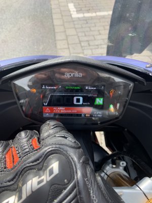

Hallo, bei meiner RS 660 trat nach ca 700km der Fehler auf, das ABS und Traditionskontrolle blinkte und auf dem Display „ATC disabled“ steht . Ich war jetzt schon bei meinem Händler, der wirklich sehr Bemüht ist und hilft wo er kann. Zwei mal wurde ein Software Update aufgespielt und vor kurzem einen neue IMU verbaut. Leider ist der Fehler noch vorhanden.
Er tritt meistens beim hochdrehen im dritten oder vierten Gang auf. Ich habe jetzt schon von 3-4 Leuten gelesen die den selben Fehler haben und wollte mal hören ob und wie sie den Fehler wegbekommen haben.
Gruß Sascha

Siehe hier
Evtl. kann dein Händler mal meinen kontaktieren
Tante Edit hat den link korrigiert
Weißt du denn was final gemacht wurde damit der Fehler beseitigt wurde?
