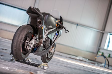

Jepp, Bike stand jetzt einige Wochen beim Tom. Dafür gibt es zwei Gründe:
1. Carbon Sigl ist daran, den Firmenstandort zu wechseln
2. Die erste Verkleidung war ein Prototyp und einige Teile waren gar nicht fertig geformt und produziert: Als Beispiel sei genannt der Luftkanal und die Wanne.
Bei Tom's ersten Testlauf war nur das Vorderteil als Provisorium als Kanal gefertigt, hinten wurden die Originalkanäle verwendet. Die Wanne war etwas zu breit gebaut und streifte bei extremer Schräglage leicht. Wenn du die jetzige Wanne siehst, dann ist diese oberaffenmegaknackeng, da schleift garantiert nix mehr. Dafür musste auch die neue Form gebaut werden. Gleichen gilt für die Luftkanäle, auch da ist nun die definitive Form fertig.

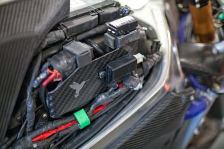

Auch in Sachen Elektrik galt es nun, den Kabelbaumumbau so zu gestalten, dass dieser als Kit nun durchdacht und produktionsfertig ist. Dann kamen noch meine persönlichen "Spezialwünsche" wie beispielsweise das Unterbringen des GPS-Empfängers im Heck selber ....
Aber um deine Frage zu beantworten. Ja, es ist Vorrat vorhanden, sollte ich dringend eine komplette Verkleidung benötigen (y)

Hat das mit dem Kabelbaum überall so funktioniert? Oder musstet ihr ihn verlängern?
