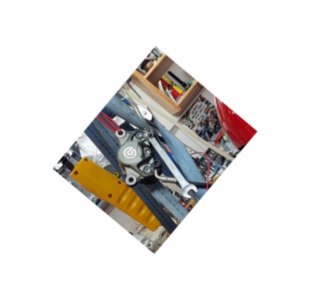

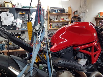

kann mir jemand sagen, wie der hintere Bremssattel aufgebaut ist?
Es geht mir um das Problem des entlüftens bei einer Ducati Monster 821. Gedanke ist, das sich am inneren Bremskolben Luft sammelt, die aber nicht rausgeht.
Weil z.B. der Kanal für die Bremsflüssigkeit nur unten beim Anschluss sitzt. Und nicht zusätzlich beim Entlüfternippel.
Ich habe jetzt bestimmt 5 Liter oder mehr durchgejagt. Aber immer noch Luft drin. Und dabei ist mir aufgefallen, das der innere Kolben sich beim Pumpen so gut wie gar nicht bewegt hat. Blockiere ich den äußeren, dann bewegt sich erst der innere. Beim fahren kriege ich mit viel Pumpen das ABS kurz zum arbeiten.
Geht mir aber nur um den Aufbau nicht ums entlüften.
Ist wohl auch bei unseren ein Problem. Auch ohne ABS. Also könnte das Problem im Bremssattel liegen?
Hat da jemand was? Bild, Zeichnungen???
