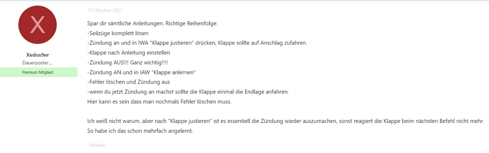

Klingt doch aber so, dass der Motor noch ansteuerbar ist. An deiner Stelle würde ich versuchen die Auspuffklappe zu justieren.
Das vorgehen ist hier: https://v4-forum.de/threads/fehlersuche-auspuffklappen-stellmotor.23639/#post-392589 beschrieben.
Das Justieren ist im Werkstatthandbuch beschrieben- also wie die Seilzüge eingestellt werden müssen und welche Reihenfolge eingehalten werden muss, Ich selber stehe aber auch etwas im Walde, bin mir nicht so sicher, ob die Justage bei mir erfolgreich war: https://v4-forum.de/threads/kurze-fragen-zwischendurch.16799/post-468460 Auspuffklappe bewegt sich zwar, ist aber nicht ganz am geöffneten Anschlag beim "Zündung an" Verfahren. Falls sich bei dir nach der Justage wieder etwas bewegen sollte, würde ich mich freuen, wenn du kurz bescheid gibst, wie weit die Klappe bei Zündung an aufmacht.
Danke für deine Tipps/Hilfe.
Werde das wochenende wahrscheinlich zum Kumpel fahren und das justieren der Klappe und danach anlernen, nach dieser Anleitung versuchen ob sich da was bewegt.
Wenn nicht, kann es ja nur vom den Fehlercodes und überprüften der Klappe her der Stellmotor sein und nicht das Dashboard.
