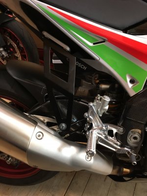

Hab in der Zwischenzeit auch ein wenig gebastelt. Ist noch nicht ganz fertig, aber es fehlt nur noch ein bisschen Farbe.
Hab mich dafür entschieden, einen Halter zu bauen, der an der Soziusrastenaufnahme befestigt wird. So wie der
Akra-Halter.
Nur eben keine Schelle um den Auspuff, sondern direkt auf den originalen Haltepunkt am Auspuff.
Falls es wen interessiert, mache ich mal Bilder wenn der Halter verbaut ist.
Hat etwas gedauert, aber hier mal ein paar Bilder von meiner Lösung. Bin jetzt nicht der perfekte Metallbauer, aber für die Rennstrecke sollte es reichen

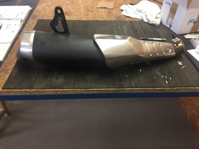

So, mein Auspuffhalter ist dann auch fertig. Ich hab den alten / originalen abgeflext und an der richtigen Stelle wieder angeschweißt.
Mache mal die Tage ein Bild davon.
Wichtig ist, ich kann jetzt sowohl den Akra fahren als auch den originalen ESD und das auch noch unabhängig davon, welche Fußrastenanlage montiert ist.
Fotos wären toll! Hält der Akra Halter denn das Gewicht des originalen ESD? Der ist ja doch um einiges schwerer.
So sieht meine Lösung aus ... nicht so schön aber sehr praktikabel. Und ich denke schon, dass der Akra Auspuffhalter das Mehrgewicht abkann - sollte also kein Probelm sein.
