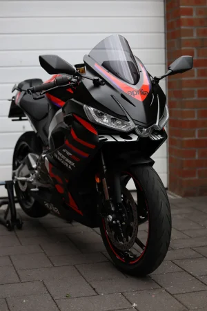

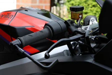

Magura HC1 Pumpe und die Racing Beläge aus dem Originalzubehör. Passt gerade so mit der originalen Bremsleitung.

Ah ok sieht auch sehr gut aus :) Und bist damit zufrieden? Vielleicht wär das ja auch ne gute Alternative zur Brembo. Hast da nen 15mm Kolben genommen oder einen anderen? Und hast dann auch da ne Einzelabnahme gemacht und falls ja kannst du mir sagen wie teuer sowas ungefähr ist?
Ja ich war damit sehr zufrieden, der Druckpunkt ist aber schon ziemlich hart mit 15mm Kolben.
