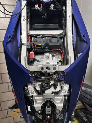

Hauptsicherung im Heck geprüft?
Also die 30A?
Bei der V4 steckt sie dort:
Also die 30A?
Ich kann die 30er Sicherung bei mir leider nicht finden.. wüsste nicht, wo meine Hauptsicherung sein soll..

Unter der Linken Seitenverkleidung am Tank
Vielen Dank! Ich habe sie gefunden und musste leider feststellen, dass die Hauptsicherung intakt ist.
An alle anderen, die sich über meine mangelnde Recherche beschwert haben… Ich kam garnicht auf die Idee, dass es eine Haupt Sicherung gibt. Die 2 kleinen „Sicherungskästen“ hatte ich zu dem Zeitpunkt lediglich kontrolliert. Ich war aufgeregt und wollte schnell um Rat beten da ich aufgeschmissen war.
Jetzt stehe ich vor dem Problem, dass die Hauptsicherung intakt ist..
