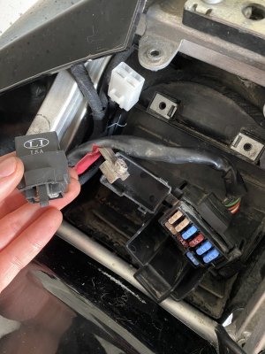

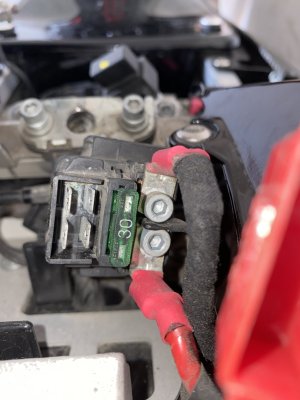

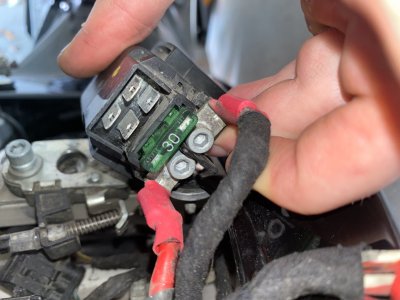

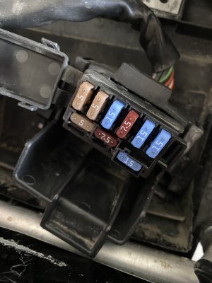

habe nur ähnliche Probleme gefunden, aber kein gleiches, deshalb der Post. Folgendes ist passiert. Habe eine Aprilia rsv4 2011, bei der ich jetzt im Winter über die Batterie ausgebaut habe. Habe sie aufgeladen, keine Pole verwechselt. Wollte sie dann eben heute wieder anschließen und dann ist es passiert. Wollte den plus Pol (rot) als erstes anklemmen, aus versehen hat aber das schwarze Kabel als erstes den minus Pol berührt und danach erst das rote den Plus Pol, also genau falsch herum. Daraufhin kamen funken. Habe es dann nochmal versucht richtig anzuschließen aber dann hat sich nichts mehr getan. Ich habe jetzt schon öfters gelesen, dass eine 30A Hauptsicherung jetzt defekt sein soll. Bei dem dritten Bild halte ich das Teil in der Hand, kann wer bestätigen, ob das diese 30A Hauptsicherung ist, wüsste nämlich nicht was sonst. Hoffe auf Vorschläge, bzw. wie ich vorgehen soll, bevor ich noch mehr kaputt mache. Ich habe mal paar Bilder gemacht, vielleicht helfen die etwas. Möchte noch dazu sagen, dass ich nur die Batterie aufladen wollte und nicht gerade der Typ bin, der jetzt komplexe Schaltungen usw. Versteht 😅 hoffe trotzdem um Hilfe…

Im vierten Bild hast du oben so ein rotes Teil.
Da steckt die 30A Sicherung drin.

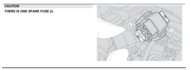

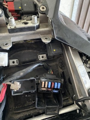

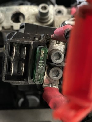

Die 30A Hauptsicherung (L) ist im Heck, unter dem Soziussitz beim roten Stecker! Dort findest du auch eine Ersatzsicherung (I)
Tu dir nichts an, ist mir bei meiner alten Tuono auch mal passiert. 30A Sicherung war dann wirklich durch. Tauschen und alles sollte wieder funktionieren ;-)

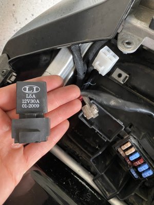

Alles klar, jetzt versteh ich auch das Bild, dachte ständig das ist dort bei der Batterie. Dieses grüne ist dann vermutlich die Sicherung, die ich austauschen muss ?
Habe mal eben 2 Bilder von gemacht, ist das normal, dass die am Ende so weis ist ? 😅

Ich seh da nichts ungewöhnliches. An die zwei kleinen Metalpunkte links und rechts von der 30 kannst du den Durchgangsprüfer dranhalten um sie zu testen.
Ok, heißt wenn ich das Gerät anschließe und kein Strom fließt, weiß ich, dass die Sicherung hinüber ist ?
