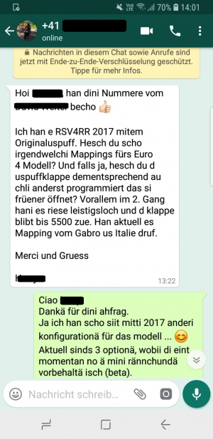

Gabro ist mir bekannt. Er ist aber für Race ECUs bekannt als für Strassen ECUs. Ich kenne einen mit dem Gabro ECU hier & er ist nicht zufrieden! Siehe WhatsApp chat.
