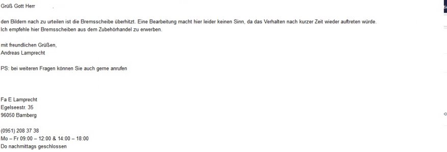

Vorneweg: Nein, meine Bremse schleift nicht, es sind auch alle Kolben freigängig.
Kurz und knapp: Durch entsprechende Fahrweise.
Wenn ich richtig informiert bin, gibt es zumindest für die M50 zwei verschieden passende Beläge. Die die mit der dickeren Trägerplatte wären die Richtigen, allerdings habe ich gerade nicht die Möglichkeit nachzumessen, welches Maß die Dickeren haben.
Aus der Vergangenheit aus dem BMW Lager ist mir bekannt, das die Serienscheiben von Brembo öfter mal bei hoher Belastung verziehen. Ist vielleicht die Frage, was bei Dir eher da war, Henne oder Ei, also Bremsscheibe oder Bremsbelag.
Die Brembo Supersport verziehen sich normal nicht, da haben wohl eher die Beläge nachgegeben.
