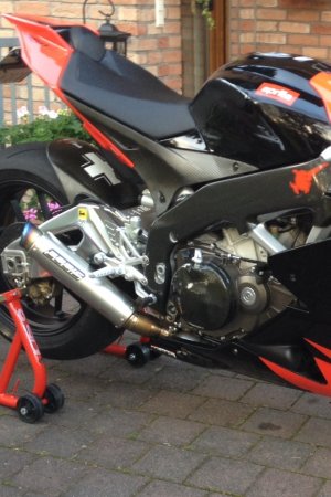

Beim Bodis GP1 Titan, färbt sich da die Endkappe immer blau oder nur wenn er heiß ist?
Hat da wer Erfahrung ,da ich es in manchen Videos gesehen habe und in anderen wiederum nicht.

Danke für die Antworten. Wie kommt es dann, dass manche Titan Endschalldämpfer von Bodis angelaufen sind und andere wiederum nicht?
Meiner hat sich auch leicht verfärbt, dass kommt mMn aber nur dadurch das ich den ne Zeit lang mit Kat gefahren bin und er dadurch recht warm wurde, der Bereich wo der Kat sitz ist auch richtig blau.
Wenn man das unbedingt haben will kann man auch mit ner Lötlampe nachhelfen.
