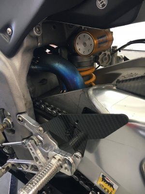

SBK Schaltung ist nicht zu empfehlen da sie schleift
Ich find die alte Spider besser, da mehr einstellmöglichkeiten.

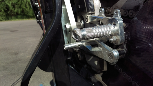

Gilles Tooling FXR:
Sehr stabil (siehe linke Seite), schnell zu wechseln, keine Umkehrschaltung. Ca. 300€, je nach Shop.
Henning
Die hab ich auch verbaut.
Negativ: die Umlenkung des Schalthebels drückt sich auch bei leichten Stürzen gegen/in die Schwinge
[emoji848]Habe ich nicht feststellen können, bei Andreas Sturz in Assen war zwar die Raste 20mm kürzer, aber kein Kontakt mit der Schwinge. Auch das Schaltrohr am Hebel war abgeschliffen, aber der Hebel selbst ist gerade geblieben. Die Rahmenschoner / Achspads haben sicher dazu beigetragen.
Achspads hatte ich auch drauf. Wie sich welche Sturzpads auswirken weiß ich nicht, ich HATTE diese Dreiecke von Aprilia drauf, die zwar gut aussehen, aber sofort einklappen und mein Schwingenschöner hat nen Abdruck von der Raste.
Hier die andere Seite der Spider....

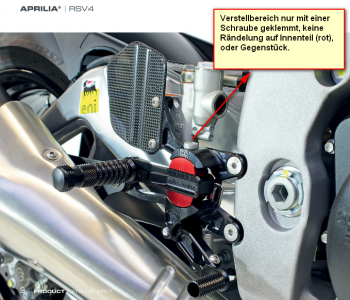

Auf der Straße mag die funktionieren, aber die Konstruktion hat einen gravierenden Nachteil:
Mir ist die Raste, trotz passendem Drehmoment & Schraubensicherung, nach unten durchgerutscht. Das ganze in voller Schräglage, und mit entsprechendem Druck auf den Rasten. Sturz habe ich mit Glück vermieden. Gilles hat einen Hinweis von mir bekommen, aber das Design hat sich bis heute nicht geändert. Dafür haben Sie die Mü2 auf den Markt gebracht (ohne diese Schwachstelle), aber die ist für die RSV4 nicht erhältlich.

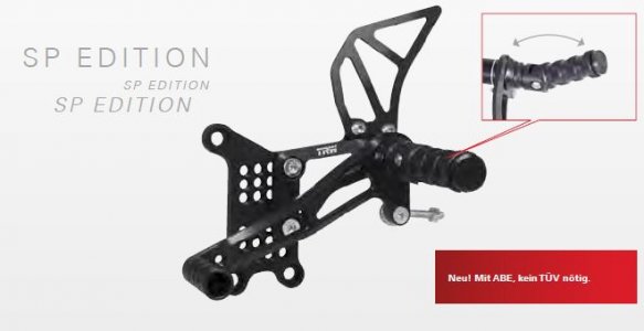

ich schmeiß mal die neue TRW/Lucas Fussrastenanlage SP ins Rennen. Die hat ABE, ist etwas filigraner wie das Vorgängermodell und hat in der Strassenvariante (Vorschrift für Euro 4 Modelle) klappbare Rasten. Für den Race Einsatz gibt es starre Rasten. Die neue Rastenanlage ist für die Aprilia ab der 46 KW lieferbar. Mehr Infos gibt es bei www.wd-performance.de

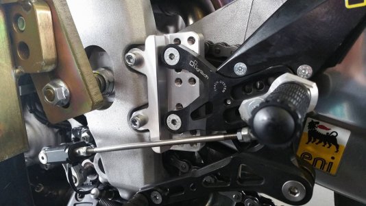

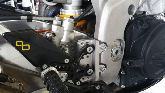

Mir sind die ganzen hübschen Rastenanlagen für die Rennbahn zu zart. Nach einigen Bodenproben mit den verschiedensten Rastenanlagen bin ich zum Schluß gekommen, dass an meine V4 keine Designeranlage rankommt. Ausserdem bin ich der Meinung, dass eine stabile Anlage der beste Protektor ist. Ich werde eine Adapterplatte zur Aufnahme der Serienbrocken verwenden.
Nachteile: Sind eben nicht ganz so hübsch, die Auspuffhalterung für den Serienpott bedarf der Anpassung aber wer fährt den Serienpott schon auf der Rennbahn, durch den extremen Verstellbereich müssen versch. lange Schaltstangen vorgesehen werden und die Bremsleitung zum ABS muss durch eine längere ersetzt werden.
Vorteile:
Megastabil, im Sturzfall ist mit den originalen Rastenanlagen ein unschlagbar günstiger Austausch machbar, und bei Versteifung des Gelenks ist die Raste ein top Protektor. An den Falcos habe ich die olle Gilles AS31 im Einsatz. Ausser neuer Raste und neuen Nocken an den Hebeln habe ich nach Sturz nie was tauschen müssen ... ach doch, 1x nen Schalthebel kpl. Also wenn die Dinger bockstabil sind, hilft das auch bei nem Ableger.
Hier mal 2 Bildchen mit ´ner Lightech, Adapter ist noch der Prototyp, die finale Version bekommt noch einiges an Material wechgeknabbert. Ich werde die OEM-Anlage mit starrer Raste fahren.
