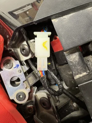

Heute ist wieder das Problem mit dem Blinker aufgetreten. Ab der Tankstelle habe ich dann geschaut ob irgendwo etwas locker ist. Und als ich auf das weiße Teil gedruckt habe, dann gingen sie wieder. Hat zwar nicht ewig gehalten, Kopfsteinpflaster hat gereicht und sie gingen wieder nicht. In der Ersatzteilliste konnte ich es nicht herausfinden. Weiß einer was da ist und warum es sich lockern könnte?🤔

Der Stecker selber ist irrelevant, das ist ein Anschluss für ein Teil auf der Renne, Laptimer oder was weiss ich.
Wenn Du da drauf drückst und der Blinker funktioniert wieder für ne kurze Zeit, würde ich eher nen Kabelbruch nebenan vermuten.

Hat die schwarze Steckverbindung die Kabelfarben rot,gelb,orange und blau ?? Dann ist es der Stecker für die Blinker. Mal den vielleicht unter die Lupe nehmen

ich meine die Steckverbindung neben deinem verdächtigen Stecker

Das ist ja verrückt. Ich hatte an der Tanke den Blinke angemacht und alles einzeln leicht bewegt und zusammen gedrückt. Als ich auf das weiße teil gedruckt habe gingen die Blinker wieder normal. Ich konnte das Teil auch leicht nach unten drücken, dadurch dachte ich es wir daran liegen. Habe auch extra darauf geachtet nichts anderes zu probieren.
Zumindest ist ein Blaues und ein Gelbes auf dem Bild, habe mir den nicht im Detail angeschaut. Aber Ich werde mir das mal in Ruhe anschauen und probieren. Vielleicht hilft ja Kontaktspray :) Mal schauen.

So, ich habe den Übeltäter gefunden. Dieser Steckverbinder war ganz unten versteckt, dadurch hat es funktioniert als ich auf das weiße Latimer ging gedrückt habe.
Habe dann etwas rum probiert und das dunkel Blaue Kabel (Richtung Heck), lässt los wenn es man es knickt. Habe es jetzt gerade gemacht und so verstaut das es sich nicht mehr bewegen wird. (hoffentlich)
Hoffentlich ist es kein Kabelbruch, sonst muss ich das mal neu machen.

10:1 dass das nicht hält. Ich würde den Stecker neu crimpen.

Blau ist Masse, also betrifft dann Blinker Li + Re
