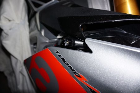

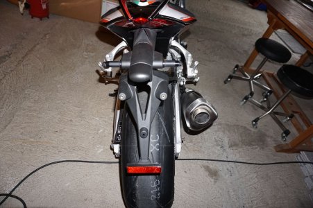

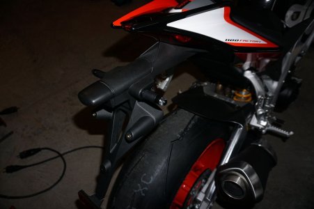

habe bei Louis die LED-Miniblinker m-Blaze Pin von Motogadget gekauft.

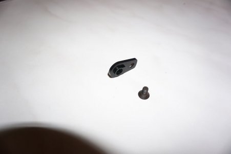

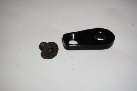

Nachdem ich nirgends eine passende Adapterplatte gefunden habe, habe ich mir selbst welche gefräst und schwarz Eloxieren lassen. Wichtig war mir das beim festschrauben der Adapterplatten das Kunststoff außen Rum nicht unnötig gequetscht wird deswegen haben die Adapterplatten einen kleinen Absatz an dem sich dann die rückseitige M8 Mutter abstützen kann.
Die Blinker sind mit 3W pro Blinker angegeben und funktionieren ohne Vorwiderstand an der Tuono 1100 Factory. Was mir sehr gefallen hat an den kleinen Blinkern, ist das sie von jeder Seite sichtbar sind.

hey vince, hast du die rizoma limit sport mal an die tuono oder rsv4 gebaut, die kommen richtig gut, passen gut zur form der maschinen finde ich, ich hatte die durch zufall von meiner alten maschine dran gehalten und zack, sah geil aus, ich kann ja mal ein foto später machen ;) wollte die blaze auch erst vorne verbauen aber irgendwie, weiß auch nich, ich mochte die adapterplatte nicht, hab die blaze dann hinten verbaut, so das sie kurz hinter dem kennzeichen raus stehen :) sieht fast so aus, als hätte man keine blinker dran :D
zum blinker vorne und hinten kann ich vielleicht auch noch ein tip geben, die led blinker von der bmw s1000rr passen so an die orginal aufnahme und es müssen keine widerstände eingelötet werden, einfach nur tauschen und die sind gar nichmal so teuer, ich finde die passen auch sehr gut an die tuono und an die rsv4 auch.

Die Polo Platten passen nie, mann muss sie immer zu recht schleifen, Manch eine blinker passt ohne die billige platten z.b. die LED diamond blinker die wir auf unsere Tricolore umbauten öfters montiert haben, Rizoma bietet hochwertigere platten an, aber leider nicht für Aprilia, Wir sind halt kein massenprodukt, was auch nicht schlecht ist bei Rizoma ist das die widerstände immer dabei sind
@ Vestibular. Es gibt praktisch keine passenden Adapterplatten. Deswegen habe ich mir ja welche gefräst.
