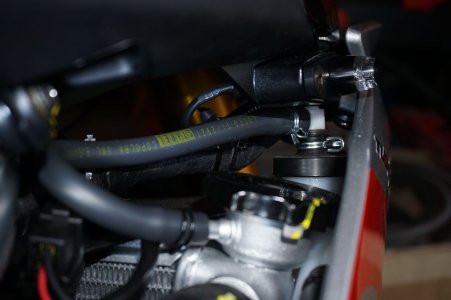

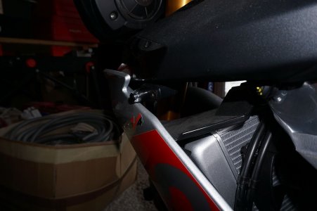

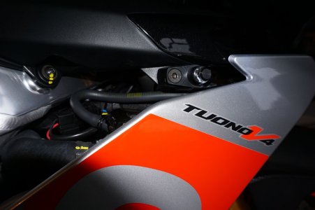

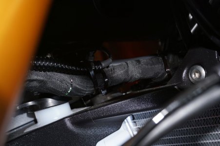

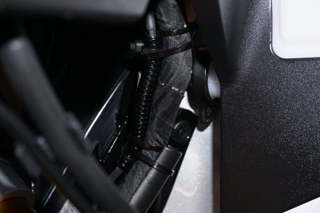

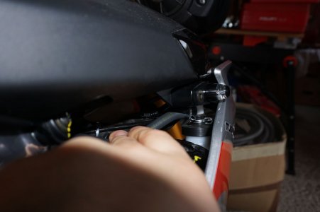

So hab mal Bilder von meiner Blinkerkabel Verlegung gemacht.

Deine Arbeit in aller Ehre, aber ich glaube mit deinen vorderen Blinkern bekommst du mächtig Probleme beim nächsten TÜV.
Weil deine Blinker jetzt schon kaum über die Verkleidung schauen.
Ich wurde bei der letzten TÜV schon angemeckert, weil die Blinker nicht bei einem Wickel von 45° seitlich vorm Motorrad zu erkennen waren. Somit musste ich nochmals nachbessern und Blinker mit längerem Arm montieren.
Ganz ehrlich wären dir mir auch zu klein und hätte Angst das andere Verkehrsteilnehmer diese übersehen

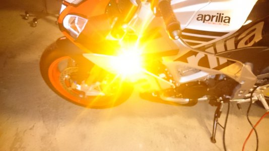

Nachdem ja mehrere meinen man sieht die kleinen Dinger nicht hier mal ein Foto. Strahlen praktisch 180 Grad ab.
Grüße Manu
@Timo also ich hab die kleinen dinger auch, aber hinten dran und ich kann dir sagen, ich hatte schon kellermann,rizoma und div. andere blinker, aber die dinger, sorry für die wortwahl, aber pervers hell, hab ich noch nich gesehen sowas, also wer diesen blinker nich sieht, der sollte definitiv zum augenarzt gehen und wie manu schon sagt, er strahlt in allen richtungen ab, die meisten nur nach vorne, in allen richtungen strahlen macht schon sinn finde ich. und wenn du das bild anschaust, in wirklichkeit is der noch heller.
Ich habe nur zu bedenken gegeben, dass wenn man seitlich in einem Winkel von 45° vor dem Moped steht, man diese kurzen Blinker schlichtweg nicht sehen kann. Und der TÜV verlangt dies, zumindest der Prüfer den ich damals hatte. Da nutzt es auch nicht, wenn der Blinker strahlt wie eine zweite Sonne. ;)
@Timo: Die heißen "motogadget blaze pin"
Habe sie an einer MV gesehen und die sind echt wahnsinnig hell.(y)
Und die Baugröße ist wirklich klein.
Manu: wenn durch noch ne Serie Adapterplatten anfertigst, sag mal Bescheid ;)
Hy ich geb auch mal meinen senf dazu. Das sind ja eigentlich lenkerenden Blinker. Aber die Teile von motorgadget sind wirklich sehr geil konzipiert. Sau hell und am Tage auch bei starker Sonneneinstrahlung super von allen Seiten zu sehen. Ich hatte die von motogadget blaze ice dran und bin voll zufrieden.
