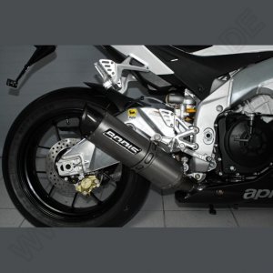

der SB1 wird doch an der normalen Fußraste montiert und nicht an der Sozius oder ????
schau mal hier auf dem Bild....
Macht die Firma RSI das per zusenden des Scheins oder muss man vor Ort sein? Wird mit Akra KAT Rohr eingetragen? Was kostet der Spaß???
Hallo,das auf dem Bild ist der TreeTec der wird an der Fahrerraste befestigt da kannst das Akra Katrohr nicht nehmen.Der SB 1C wird an der Soziusraste befestigt da passt das Katrohr super ich habe es so bei mir dran,desweiteren wird es schwer einen SB 1C zu bekommen der wird glaube ich nicht mehr gefertigt,dafür gib es ja jetzt diesen P-Tec glaub das der so heist
Hab gerade mal bei Bodis nachgeschaut die müssen den Namen geändert haben der Tree Tec heist jetzt SB1-S-C aber wie schon geschrieben da kannste das Katrohr nicht nehmen,Rastafanda und ich haben denSB1-C also die Aussenhülle aus Carbon der wird an der Soziusraste befestigt und da passt das Katrohr
