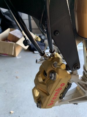

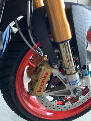

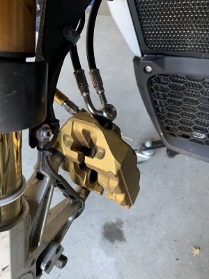

Noch eine nachträgliche Info von meiner Seite:
Falls jemand die M4 Sättel montieren möchte, entweder Leitungen machen lassen oder die der 15-16er RSV4 nehmen. Die Leitungen ab 17er RSV4 passen NICHT (rechter Bremssattel)!
Musste ich bei meinem Umbau leider feststellen.
Die ersten beiden Bilder sind mit den Leitungen der 17er, das dritte mit denjenigen der 15-16er.
Gruss Patrick
