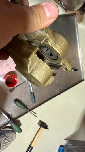

Heute wollte ich die hinteren Bremsbeläge an meiner Tuono wechseln. Nach dem Reinigen der Bremskolben und des Bremssattels wollte ich den Kolben mit einem Schraubendreher zurückdrücken. Bereits bei sehr leichtem Druck ist der Bremskolben mittig gebrochen. Zuerst dachte ich, dass es sich nur um Schmutz handeln würde, da ich kaum glauben konnte, dass der Kolben tatsächlich gebrochen ist.

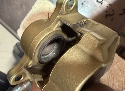

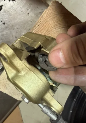

Vorerst bleibt bei mir der alte Bremssattel verbaut. Der Grund dafür ist, dass ich mir aufgrund einer PN von veetwotuono den Bremskolben noch einmal genauer angesehen habe.
Tatsächlich handelt es sich dabei um eine Aluminium-Gusskappe, die in den Bremskolben eingepresst wurde. Ich habe diese Aluminiumkappe vorsichtig mit einem kleinen Dremel zerstört und somit herausgelöst. Ich vermute, dass sie zur schnelleren Wärmeableitung im Bremskolben eingesetzt wurde. So etwas habe ich zwar bisher noch nie gesehen, aber man lern bekanntlich nie aus.
Meiner Meinung nach muss die Alukappe nicht zwingend vorhanden sein und somit bleibt das bei mir jetzt zuerst mal so.
