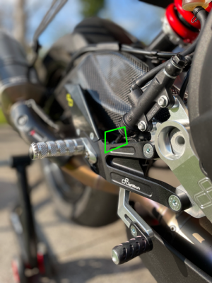

Hallo zusammen,
Ich hab das Problem, dass bei meiner Lightech Fußrastenanlage das Original Bremsgestänge für hinten benutzt wird.
Leider ist das zu kurz und der Weg ist viel zu weit bis der Bremszylinder überhaupt betätigt wird. Das heißt, ich hab quasi gar keinen bremsdruck.
Irgendwer dasselbe Problem oder weiß woher ich eine längere Bremsstange bekomme? Es geht um das kleine Teil mit Gewinde.

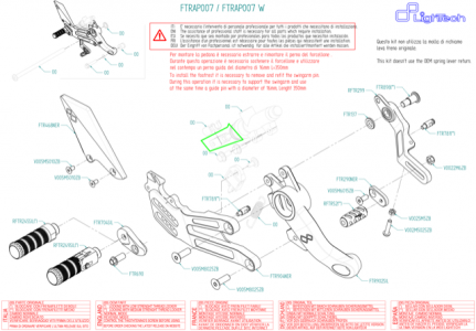

Hast Du mal bei Lightech nachgefragt wie die sich das vorstellen?
Da kannst Du doch nicht der Einzige sein?

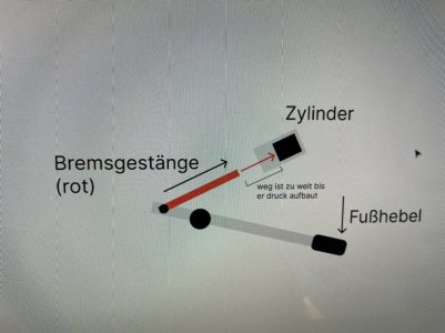

So ganz hab ich das Problem auch noch nicht verstanden. Ist das Bremspedal zu weit unten dass der Weg Deines Fusses zu lang ist, oder soll der Pedalweg zu lang sein bis der Druckpunkt kommt.
Email an Lightech Dealer ging schon raus ja. Bisher keine Antwort.
Die Stange ist zu kurz weshalb der Hebelweg sehr lange ist. Man kann da aber nichts einstellen und ist laut Anleitung auch auf das Original Teil gezwungen. Brauche eigentlich das rote Teil in länger.
Nein. Da ist der Bremszylinder befestigt. Siehst du auf meinem Bild.
Entlüften bringt nichts weil hier ein mechanisches Problem besteht. Die neue Anlage hat den Hebelpunkt einfach weiter unten/hinten. Und dieses Delta fehlt der Bremsstange an Länge um innerhalb des nun verfügbaren Weges überhaupt an den Druckpunkt zu kommen.

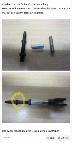

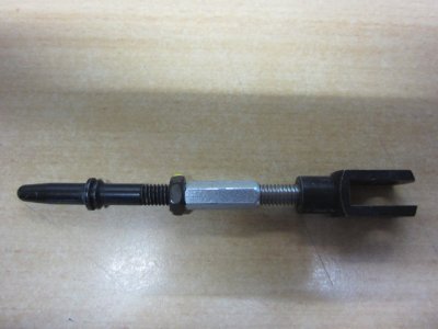

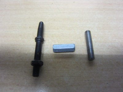

GANZ genau sowas brauche ich. Im Grunde nur Gewinde Stange zurecht geschnitten oder? Die schwarzen Teile sind ja OEM oder?
Es reicht vollkommen, auf ein 6er Rund, ich nehme dafür 7075, auf die gewünschte Länge zu schneiden , Gewinde druff und die Gegenseite abzurunden. Soweit, dass die Spitze kugelfürmig wird. Die markierte Bereich dient lediglich zur Führung der Staubmannhette.
Was sagt Lightech dazu ??
Es ist nicht Sinn der Sache eine Rastenanlage mit ABE selbst anpassen zu müssen. Daß das mit Eigenbau auch geht ist logisch.
Und irgendwann sagt der liebe TÜV................mit dem Eigenbaugestänge nimmt er das nicht ab, und was dann.
Also würde ich das Problem an Lightech weiterschieben
