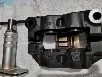

Hallo allerseits,
Ich habe originale, gebrauchte Brembo Stylema Bremssättel von einer Aprilia RSV4 1100 Baujahr 2019 erworben und wollte überprüfen, ob sich die Bremskolben- wie üblich- vollständig zurückstellen lassen und musste dabei feststellen, dass sich die Bremskolben ohne Kraftaufwand mit einem entsprechenden Bremskolbenrückstellen leider nicht voll zurückdrehen lassen.
Die Bremskolben stehen ca. 4,7mm weit heraus - ist das normal, oder liegt hier ein Defekt vor?
Über eine kurze Antwort würde ich mich sehr freuen :-)
Grüße,
Manuel

Erstmal willkommen hier… habe den Post schon in der Mittagspause gelesen und wollte eigentlich nichts schreiben.
1. Was ich mich frage, wo das Problem ist einen oder zwei (gegenüberliegende) Kolben einfach zu ziehen und mal messen?
Verstehe das Problem nicht, wenn man den Sattel schon trocken vor sich liegen hat.
2. Meiner Meinung nach ist es normal.

Bei gebrauchten Bremssätteln würde ich persönlich immer die Kolben ziehen um mir den Zustand der Dichtungen und des Innenlebens anzuschauen. Aber vielleicht bin ich da auch nur zu penibel.
