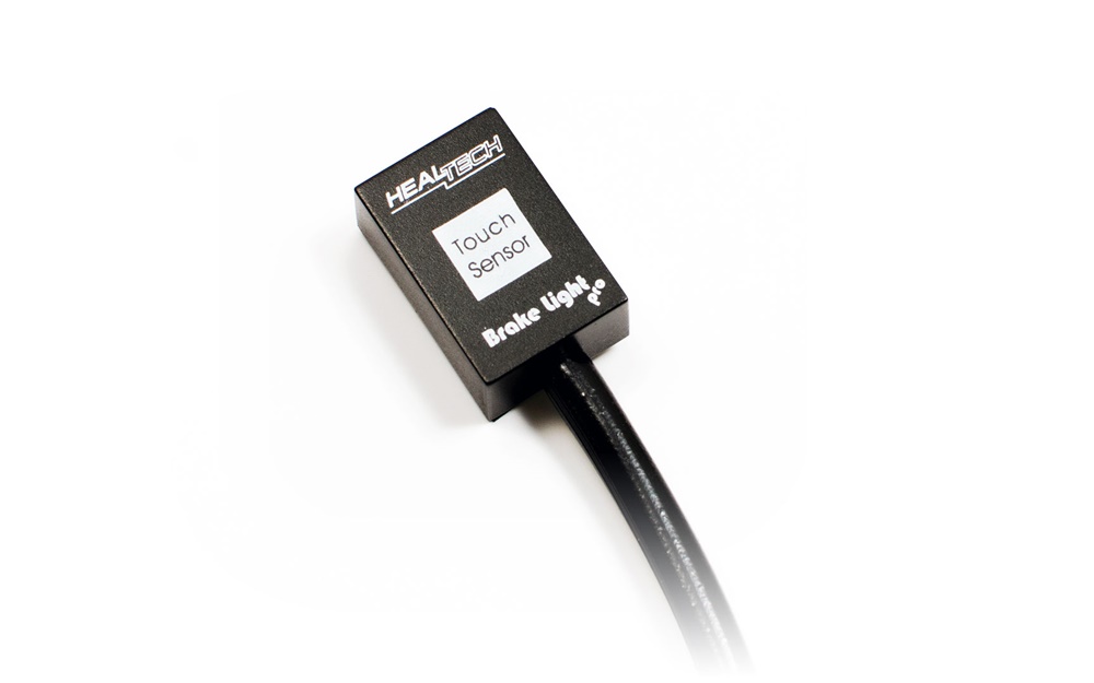

Ich hab da mal ein ganz nettes Gimmick.
In der Automobil Branche mittlerweile ab der gehobenen Mittelklasse, als "adaptives Bremslicht" fast Standard,
beim Moped eigentlich noch nicht wirklich präsent...
ZB. für den Träumer am Handy hinter einem an der Ampel ect...
Ein auffälliges Bremslicht, was den Hintermann aufweckt, ist nie verkehrt.
(ABER SEHR ILLEGAL)

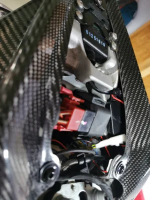

Dafür hab ich mal ein kleines Modul verbaut.
Moped Kabelbaum bleibt unberührt.

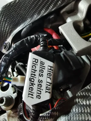

Das Modul kommt erst nach dem Stecker, am Rücklicht.

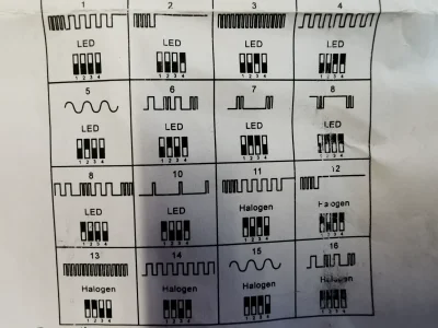

Es sind verschiedenste Modi möglich.

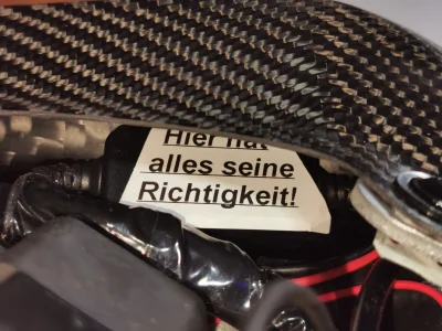

Ratz fatz angeschlossen, unauffällig im Heck untergebracht.
Bei Bedarf in wenigen Sekunden ohne Werkzeug wieder im Standard Modus, ohne das Modul überhaupt ausbauen zu müssen.

Welchem eingestellten Modus (1-10) entspricht jetzt das Blinken im Video?

Man kann die oben abgebildeten Modi wählen.
