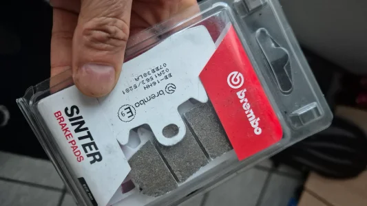

Ich habe ja noch Brembo Beläge liegen. Werde das mit dem Scotch und den neuen Belägen mal testen.
Gerade gesehen das die Belege die mir der Verkäufer mitgegeben hat nicht die passenden sind. Scheinbar für das Nachfolgemodell 😏 Also falls noch jemand braucht...

Brembo Oros sind Schrott. Das ist üblicherweise auch das, was direkt an die OEMs geliefert wird. Da gibt es über mehrere Marken hinweg Probleme. Das ist seit einigen Jahren so und das wird auch nicht besser, wenn man die wieder kauft.
Die hatte ich beim Kauf der Maschine dazu bekommen. Passen ja auch nicht. Wie sind die aus dem Link?

07BB38 ist aber für die 660 oder die Guzzi V100. Muss ich wissen, hab ja zufällig beide :ROFLMAO:
Die Oros sind die "Billigscheiben" von Brembo. Die Double-Quotes deshalb, weil die gar nicht so billig sind.
