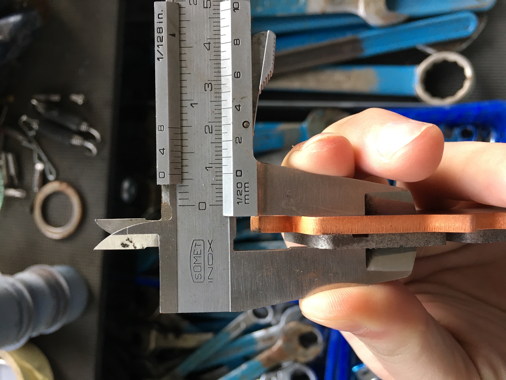

Wie dick sind deine Beläge denn?
Hab meine hier mal gemessen grad.
