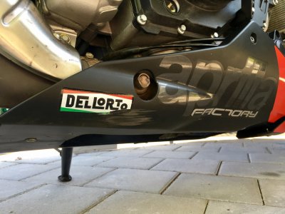

Nabend Leute,
fahre seit mitte der Saison mit einem RSV4 Bug durch die Prärie, dabei kam es auf der rechten Seite ein, zwei mal zum Kontakt mit dem Asphalt.
Habe das Problem bei meinem Dealer angesprochen. Dieser meinte, das man das Fahrwerksniveau der 1100er Factory komplett etwas anheben kann (Gabel weniger durchstecken, Heck erhöhen). Dachte eigentlich das es eher negativen Einfluss auf die Fahreigenschaften hat, da der Fahrzeugschwerpunkt höher liegt. Scheinbar verfahren einige Rennteams ebenfalls so, um mehr Schräglage erreichen zu können. Andererseits sollte das Töff gieriger in Schräglage kippen, was wiederum positiv ist.
Bin Landstraßenfahrer, maximale Schräglage ist ein Fremdwort :) für mich. Habe mittlerweile einen RF-Bug (danke nochmal an 696Racing) ergattert und möchte diesen ungern wieder anschleifen.
Gruß!

Was negativ ist, hängt immer davon ab, was du erreichen willst. Angesichts der Position der Schleifstelle reicht wahrscheinlich hinten anheben. Das lenkt dann noch fieser ein und ist instabiler bei hohen Geschwindigkeiten. Alternativ, Arsch neben's Moppedd hängen.

Also wenn du den Bug zum schleifen bringst auf der LS bist du aber Schräglage schon ziemlich tief unterwegs ... obs clever ist ... was wiegst du und wie ist das federbein eingestellt?
PS: Frage mal Fux beim nächsten Reifen kaufe(bisch ja regelmäßig dort), bezüglich abstimmen von mir.
Haha, ja, dieses Jahr drei oder vier mal... Dieses verdammte Eisen macht einfach zu viel Spaß! Gotthard Dold reibt sich jedes Mal die Hände wenn er mich sieht... :ROFLMAO:
ca. 77kg, nach dem Mittagessen etwas mehr. :D
Federbein ist noch im Originalsetup, wie es im Handbuch steht. Bin eigentlich mit dem Federbein zufrieden, nur bei der Gabel hab ich etwas angepasst. Bei meiner Jahresfahrleistung möchte ich das Fahrwerk eigentlich nicht noch straffer abstimmen.
Von der Möglichkeit, nur das Heck anzuheben, wurde mir abgeraten. U.a. wegen erhöhter Stoppieneigung beim Bremsen.

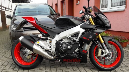

Ich habe auch den Bugspoiler der RSV4 dran und meiner hat leider auch schon wieder geschliffen (hinten rechts und oben links in der Mitte), auch mit Öhlins Federbein. Bei mir schleift es aber nur auf der Rennstrecke, da ich auf der Landstraße noch über so viel Verstand verfüge, dass ich solche Schräglagen vermeide.
Auf der Landstraße sollte man sich damit begnügen, wenn das Knie mal den Boden berührt und eben nicht noch tiefer gehen.
Auf dem Bild ist der Bugi noch neu dran und unbeschädigt. Gruß Andreas
