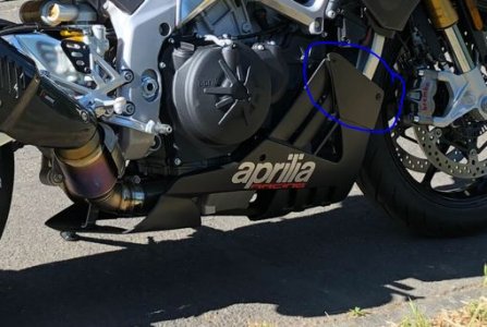

Solche Anschluss-Stücke würde ich aus optischen Gründen empfehlen:
Sind das Anschlußstücke der originalen Verkleidung nur zurechtgesägt?
nein, das sind Carbonteile- kenne aber leider die Bezugsquelle nicht.
Aber das wurde hier schonmal diskutiert - da gibt es den einen oder anderen, der sowas macht.
Bleibt aber immer etwas "Gebastel" - so schön, wie bei einem Ilmberger Bug wird´s nicht...
Passt, mit den Halter der Rsv4. Kenne einen , der den Bug mit den Carbon Zwischenteile wie ich sie habe , evtl verkaufen will
