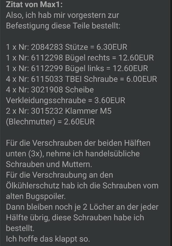

Monty, ich hab den RSV Bug an meiner Tuono dran, Passt perfekt und Plag&Play , du brauchst halt die orig Befestigungen und das Orig RSV Kühlergitter ( Klein ) dazu..
@Rule23
Danke, ich muss jetzt nur noch einen Bugspoiler finden, wo auch das Preis-Leistungsverhältnis stimmt.

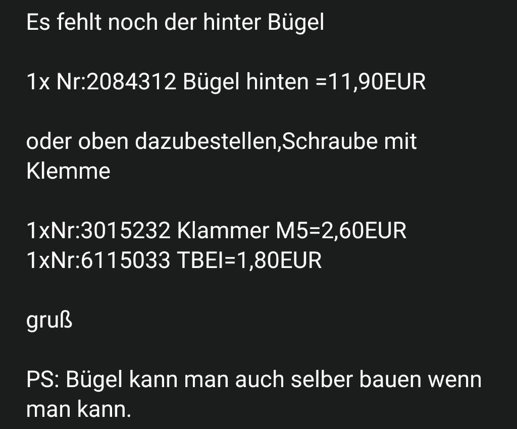

Für die Befestigung des RSV 4 Bugspoilers an die Tuono benötigt ihr 3 Aluhalter sowie die dazugehörigen Schrauben.
Die gibt es aber im Wandel Shop.
Eine Liste welche Bauteile man alle benötigt gibt es auch.... Die such ich bei Gelegenheit mal raus

ich hatte mir selber asu lochblech bügel gemacht, hab aber jetzt die originalen gekauft und bau die wenns wieder etwas wärmer ist dann auch ein :-)

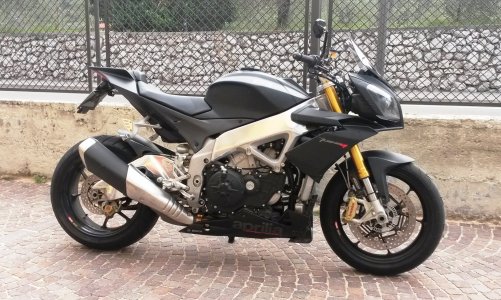

Hut ab. Mal was anderes.
Gefällt mir zwar nicht,
aber man sieht das sich da Einer Gedanken gemacht hat
