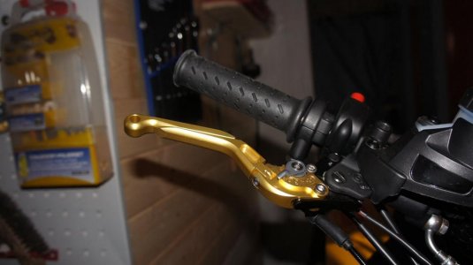

@PS welche Hebel sind denn auf der Geleben Bella drauf? Marke?Grösse?
Kannst du vielleich ein Paar nahaufnahmen machen?
Danke
@max-lex: schau mal hier
@tomster: wiegt auf jeden Fall nicht weniger, aber ob er mehr wiegt kann ich auch nicht sagen (wie du schon richtig erkannt hast, das war unwichtig - Optik zählt)

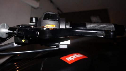

@guide-ben Sind das diese Verstellbaren oder hast du was verwechselt?
Wie ist die verarbeitung von diesen Schiebemechanismus? Wird dieser Schiebemechanismus mit der schraube gehalten oder befestigt?
Wie ist es mit dem TC Tasten und Lenkeramaturen, müssen diese gedreht werden?
Kannst du vielleicht bilder in Guter Auflösung im montiertem Zustand reinstellen?
MfG Max
Hy Max,
ja die sind einmal mit Versteller und zum zweiten sind die im Falle eines Crashes nach oben klappbar.
Verarbeitung an sich finde ich recht sauber und Funktionalität ist auch ok.
Der Schiebemechanismus wird mit einer Imbusschraube befestigt (also so einstellen, wie du sie magst und festziehen).
